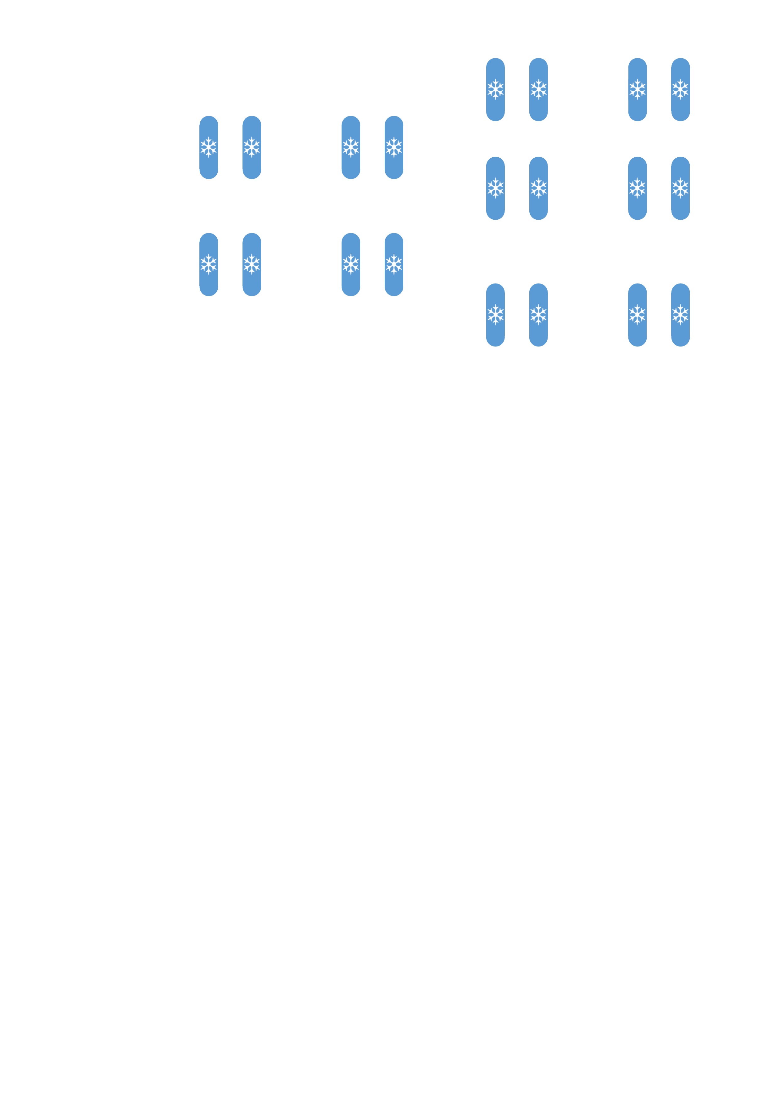

Super, besten Dank.
Ich hoffe, dass ich auch ohne Französisch Kenntnisse das Zeug bestellen kann :ohmy:

Darf ich mich auch anstellen für den Aufkleber :whistle:

D.Trompeter schrieb: Hab da mal was vorbereitet...
DIRK, haben wollen!
  • Beiträge: 252
Re: Klimaanlage Schalter
14 Feb. 2017 21:21 - 14 Feb. 2017 21:23
Bei interesse am Schalter oder an den Aufklebern bitte PN. Die Aufkleber sind Silber und Wischfest!
Dirk
Letzte Änderung: 14 Feb. 2017 21:23 von D.Trompeter.

Man kann die Schneeflocke auch aufm PC drucken und sich ne Einelgefolie drucken lassen, auch auf Alufolie. Wenn das mal wer endlich macht, haben andere auch was davon.
