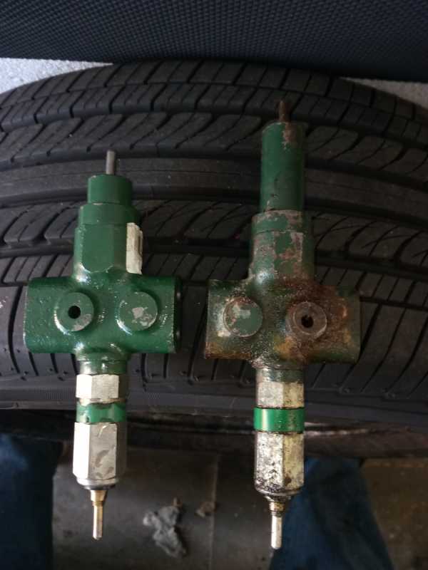

10 Sep. 2018 14:47Welchen einbauen?
Grüsse
Ralph

16 Sep. 2018 09:18 - 16 Sep. 2018 09:19Macht es Sinn das Teil mal einzubauen zum probieren?
Kennt jemand die Werte des DS-Teils?
Grüsse
Ralph

16 Sep. 2018 16:12 - 16 Sep. 2018 16:13Bei der Gelegenheit das Gehäuse mit Stahlbürste reinigen und mit VW Ulmengrün lackieren vorm Einbau.
